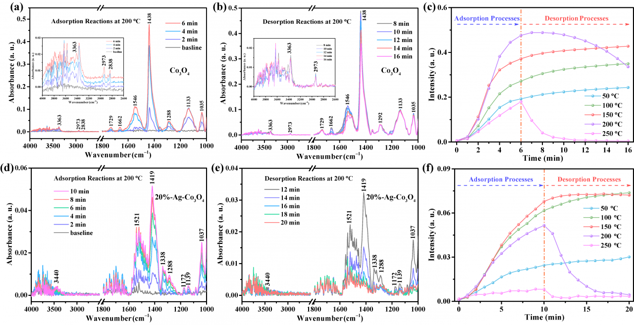

原位紅外光譜實(shí)驗(yàn)結(jié)果表明:不同工作溫度下(50~250 °C),Co3O4和Ag-Co3O4傳感材料表面吸附物種的動(dòng)態(tài)演變規(guī)律與傳感器的電阻變化規(guī)律之間具有高度一致性;相較于Co3O4材料而言,Ag-Co3O4材料表面吸附物種的種類和數(shù)量明顯更少(圖3)。原位拉曼光譜實(shí)驗(yàn)結(jié)果表明:乙醇?xì)怏w傳感過程中Co3O4材料的拉曼散射信號(hào)維持穩(wěn)定狀態(tài),而Ag-Co3O4材料的拉曼散射信號(hào)會(huì)發(fā)生顯著變化,主要體現(xiàn)在乙醇?xì)怏w傳感過程中Ag-Co3O4材料的拉曼光譜中位于300~600 cm−1區(qū)間會(huì)出現(xiàn)明顯的“包峰”信號(hào),并且新出的拉曼散射信號(hào)隨著停止通入乙醇?xì)怏w而逐漸消失,與乙醇?xì)夥諚l件呈現(xiàn)出較強(qiáng)的關(guān)聯(lián)性(圖4)。
圖3 原位紅外光譜監(jiān)測(cè)乙醇?xì)怏w傳感過程中Co3O4和20%-Ag-Co3O4材料表面
的傳感反應(yīng)和表面吸附物種的動(dòng)態(tài)變化

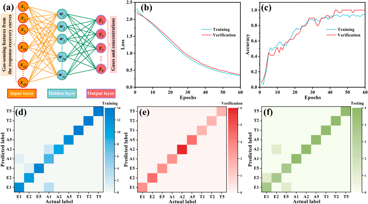

基于乙醇、丙酮、甲苯氣體傳感過程中的氣固界面相互作用和氣體傳感響應(yīng)特征差異,通過采集不同氣體種類和濃度條件下的傳感響應(yīng)-恢復(fù)曲線,并從中提取相應(yīng)的傳感特征用于訓(xùn)練深度神經(jīng)網(wǎng)絡(luò)學(xué)習(xí)算法,經(jīng)過60次Epochs迭代后,神經(jīng)網(wǎng)絡(luò)模型訓(xùn)練和驗(yàn)證結(jié)果的準(zhǔn)確率分別到達(dá)94和100%。采用未參與深度神經(jīng)網(wǎng)絡(luò)模型訓(xùn)練和驗(yàn)證過程的數(shù)據(jù)集進(jìn)一步測(cè)試算法模型預(yù)測(cè)未知?dú)怏w種類和濃度的準(zhǔn)確性,深度神經(jīng)網(wǎng)絡(luò)模型預(yù)測(cè)未知?dú)怏w種類和濃度的準(zhǔn)確性為92%,表明深度神經(jīng)網(wǎng)絡(luò)模型具有良好的泛化能力(圖11)。
圖11 結(jié)合氣體傳感特征和深度神經(jīng)網(wǎng)絡(luò)模型用于預(yù)測(cè)氣體種類和濃度
