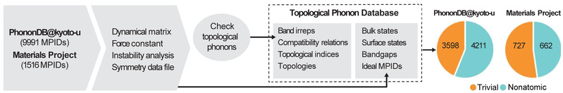

高通量計算拓撲聲子材料流程圖與數據統計

順著這個思路,徐遠鋒與美國普林斯頓大學B. Andrei Bernevig教授等多個國際團隊合作,采用無自旋的拓撲量子化學理論結合高通量計算的方法,對一萬多種晶體材料的聲子譜進行了解析,通過計算得到了聲子譜的對稱性特征和拓撲性質,包括豐富的拓撲簡并點或簡并線、“脆拓撲”聲子能帶以及可類比電子共價鍵的“阻塞型拓撲”聲子能帶。經統計,超過一半的晶體材料中存在著不同類型的拓撲聲子結構,這也向人們進一步展示了拓撲物態在聲子體系中的普遍存在性。

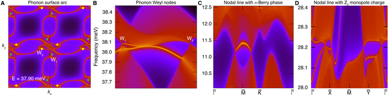

不同類型材料中的拓撲聲子表面態

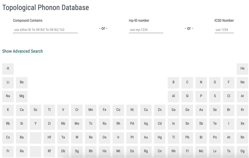

同時,團隊還對所有材料的拓撲聲子表面態進行了計算,并建立了拓撲聲子材料數據庫。打開這個數據庫,在元素周期表上任選一個元素,點擊后就會跳出數據庫中包含這個元素的所有晶體材料,再次點擊就可以輕松查詢到相關材料詳細的對稱性和拓撲信息,從而快速找到適合實驗的晶體材料。
拓撲聲子材料數據庫
