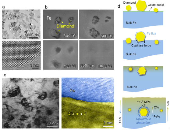

為驗證這一大膽設(shè)想,研究團(tuán)隊以金剛石納米顆粒和高純鐵及低碳鋼為對象(圖1a, b),利用原位透射電子顯微鏡對加熱過程中金剛石納米顆粒的運(yùn)動過程進(jìn)行實時觀察:當(dāng)表面附著有金剛石顆粒的鋼鐵被加熱到一定溫度后,其表面氧化膜首先發(fā)生分解,暴露出新鮮的鐵原子。然后這些鐵原子迅速向上擴(kuò)散覆蓋金剛石顆粒的表面,金剛石顆粒在毛細(xì)應(yīng)力驅(qū)動下被快速“吞沒”進(jìn)鋼鐵基底中。冷卻至室溫后觀察發(fā)現(xiàn):金剛石顆粒不僅能夠大量進(jìn)入到鋼鐵內(nèi)部(圖1c),并且沉入深度可達(dá)到納米金剛石顆粒自身尺寸的數(shù)千倍以上(毫米級)。圖1d示意了整個進(jìn)入過程。結(jié)合第一性原理計算、蒙特卡洛模擬及多維度表征,進(jìn)一步揭示了納米金剛石顆粒在鋼鐵晶體內(nèi)部運(yùn)動的微觀機(jī)制:在鐵的催化作用下,金剛石顆粒表面發(fā)生石墨化并部分溶解,在鋼鐵基底中及納米金剛石顆粒周圍分別形成長程和局部的碳濃度暨化學(xué)勢梯度。在與此伴生的鐵化學(xué)勢梯度驅(qū)動下,金剛石周圍的鐵沿著金剛石和鐵基底的界面不斷上涌并形成一個向下局部應(yīng)力,“推動”著金剛石向下前進(jìn)。鐵原子在金剛石顆粒表面的石墨層內(nèi)的界面擴(kuò)散,恰好為其遠(yuǎn)程遷移提供了快速通道(鐵原子沿此通道向上遷移的速率得以高于鐵晶格中碳原子向下運(yùn)動的速率)。
圖1 (a)研究中所用的納米金剛石粉的透射電鏡表征;(b)納米金剛石顆粒進(jìn)入純鐵基底中的原位掃描觀察;(c)納米金剛石顆粒在鐵內(nèi)部的透射表征;(d)納米金剛石自驅(qū)動進(jìn)入鋼鐵基底的全過程及原理示意。
