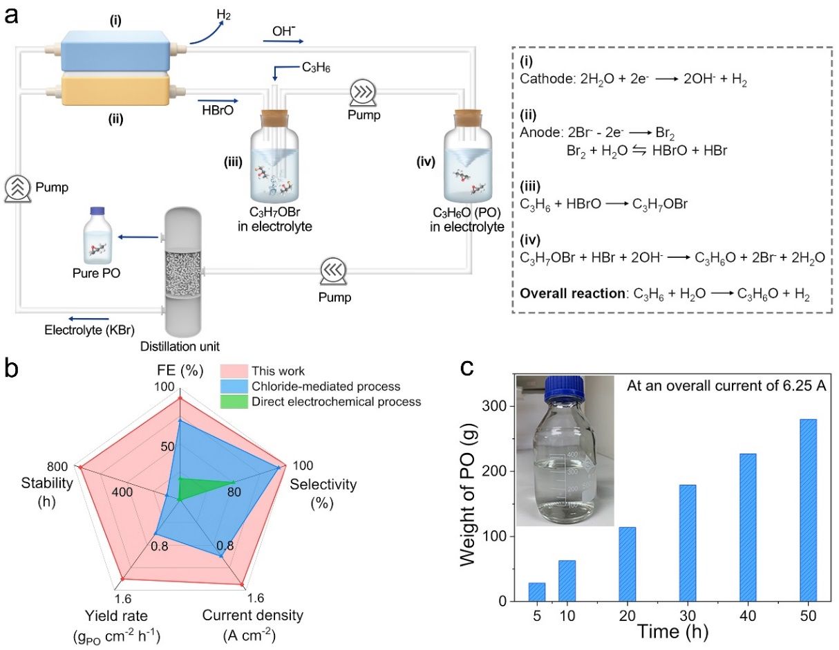

圖.溴化物介導體系的反應過程及反應性能
在本文中,我們通過利用溴化物介質在空間上解耦了電解過程和丙烯轉化過程。具體來說,Br2在陽極產生,然后轉移到獨立的反應器中與丙烯反應?臻g解耦系統避免了陽極和丙烯之間的直接接觸,即使在高電流下活性和選擇性也有望被保持。此外,該解耦系統消除了大量原料輸入對系統穩定性的干擾。正如預期的那樣,所開發的電化學溴醇體系能夠使用成本低廉的碳紙作為陽極來高效合成環氧丙烷。在所有外加電位下,環氧丙烷的選擇性達到99.9%以上。值得注意的是,在1.9 VvsAg/AgCl電位下,法拉第效率達到了91%。該系統能夠在250 mAcm-2電流密度下穩定運行750小時(>30天),法拉第效率在整個過程中僅表現出0.73%的衰減。我們還設計了一個幾何電極面積為25 cm2的放大流動型反應器并結合自主設計的蒸餾分離裝置驗證了上述策略的實際應用前景。在6.25 A電流下連續電解50小時后,共獲得了262g環氧丙烷純產品。此外,電化學溴醇路線也適用于其他烯烴的高效轉化,包括氣態烯烴(如乙烯、1-丁烯和異丁烯)和液態烯烴(如1-辛烯、環戊烯和苯乙烯)。這些結果證實了電化學溴醇路線合成環氧化物的工業可行性。
