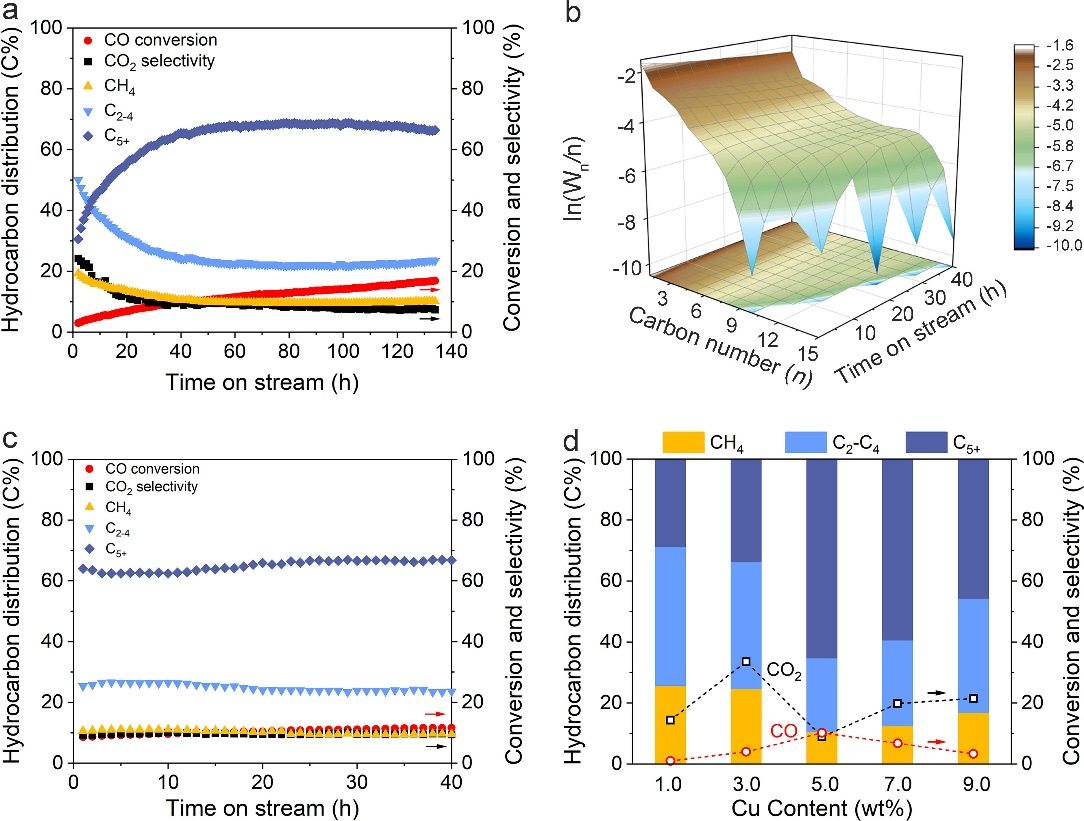

傳統上Cu基催化劑的主要產物是甲醇,而富含晶界的Cu/Y催化劑在費托合成反應中實現了較高的C5+長鏈烴選擇性。在300oC,20bar,H2:CO=1.5:1,2,400 mL h-1gcat-1條件下,Cu/Y催化劑經過40小時的誘導期后,C5+選擇性達到65.3 C%。在誘導期CO轉化率從3.3%急劇增加到10.2%(圖1a)。此外,產物分布在誘導期也經歷了顯著的變化,碳氫化合物分布從短鏈烴轉變為長鏈烴,并在反應40h后達到穩定狀態。其中C5+烴選擇性從30.6 C%增加到65.3 C%,而甲烷選擇性從19.3 C%降低到10.5 C%和C2-4烴的選擇性從50.1C%降低到24.2C%(圖1b)。將達到穩態的催化劑當作新的催化劑,再次進行催化測試時,催化性能在40h內基本保持不變(圖1c)。此外,C5+烴的選擇性跟Cu的負載量呈現火山型曲線關系,最佳的負載量是5wt%(圖1d)。
圖1.催化性能圖。(a)新鮮催化劑的催化性能隨時間變化圖。(b)新鮮催化劑的產物分布和碳數、反應時間關系圖。(c)活化后催化劑的催化性能隨時間變化圖。d)不同Cu負載量催化劑的性能比較圖。

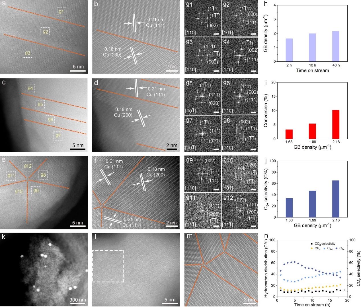

為了研究催化性能存在活化期的原因,研究人員收集了反應不同階段(圖1a中的2小時,10小時和40小時)的樣品進行結構演變表征。通過球差電鏡發現在合成氣氛圍下反應2小時后,催化劑通過小顆粒的相互聚集,形成了具有晶界的較大米顆粒(圖2a和b)。隨著反應時間的延長,顆粒逐漸變大,晶界位點也逐漸增多(圖2c-f)。借助快速傅里葉變換(FFT) 圖像發現界面處存在不同晶面(圖2g1-g12)。通過統計計算,研究人員發現晶界密度和和C5+選擇性呈正相關(圖 2h-j)。為了排除分子篩的影響,確認晶界的C-C偶聯作用,研究人員將可控合成得到的Cu納米顆粒負載到到惰性SiO2載體上,同樣發現具有較高的C5+選擇性(圖2n)。以上結果表明Cu晶界位點在C-C偶聯中具有的決定性作用。
圖2.催化劑的表征和分析圖。(a和b)反應后2 h,(c和d)反應后10 h,和(e和f)反應后40 h的Cu/Y催化劑HAADF-STEM圖像。(g1-g12)FET變換圖像。(h-j)反應時間(h),CO轉化率(i)和C5+選擇性(j)和晶界密度的關系圖。(k-m)GB Cu/SiO2的HAADF-STEM圖像。(n)GB Cu/SiO2的催化性能圖。

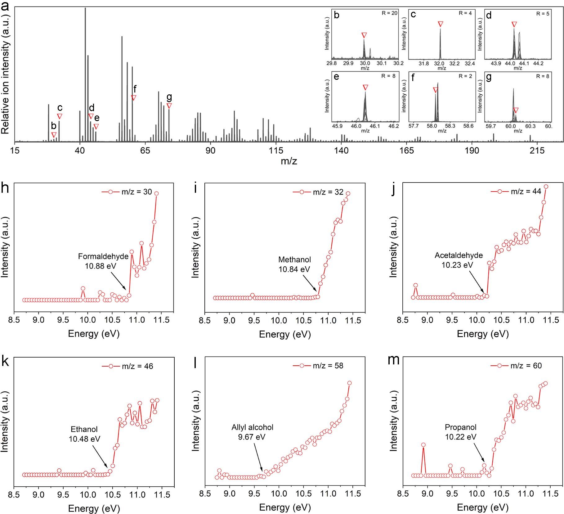

研究人員結合機理研究實驗和同步輻射原位表征研究了CO活化與C-C偶聯機制。為了研究CO的解離機制,作者使用CO作為探針分子進行了漫反射紅外光譜(DRIFTS)測試。研究結果發現CO吸附峰的減弱伴隨著C-O鍵和C=O鍵區域吸附峰的增強,表明CO通過H助方式進行解離,形成了COH*和CHO*中間體。為了研究C-C偶聯路徑,研究人員設計了甲醇和CH2Cl2分別進料實驗,發現C-C偶聯是通過碳化物路徑而不是甲醇脫氫路徑進行的。為了探究是否存在其他的碳鏈增長路徑,研究人員進行了同步輻射的真空紫外光電離質譜(SVUV-PIMS)測試,這種測試方法對于低濃度中間體高度敏感。測試結果如圖4a-g所示,除了穩定的烴類產物外,還出現了多個具有不同質荷比(m/z)的含氧中間體信號。研究人員根據m/z比和電離能區分這些中間體,對于m/z=30的信號,拐點出現在 10.88 eV處,對應著甲醛(圖4h),同時還探測到了其他含氧中間體,包括甲醇(m/z=32,10.84 eV)、乙醛(m/z=44,10.23 eV)、乙醇(m/z = 46,10.48 eV)、烯丙醇(m/z =58,9.67 eV)和丙醇(m/z=60,10.22 eV)(圖3i-m)。這些含氧中間體的形成意味著Cu/Y 上的碳鏈增長過程還存在CO插入機制。因此,基于以上表征結果,研究人員得到了以下機理路徑,CO分子在Cu晶界位點實現了H助解離得到CHx*物種。CHx* 物種既可以通過碳化物機理在催化劑表面聚合進行C-C偶聯,也可以通過CO插入機理將非解離吸附CO插入到金屬-烷基鍵實現碳鏈增長。
圖3.活化后Cu/Y催化劑的同步輻射的真空紫外光電離質譜圖。
